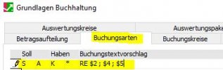

das stimmt: ist eine Einstellung in den Grundlagen im Menübaum. Bitte im Menübaum auf Grundlagen und Buchhaltung und dort in die Buchungstexte. Sie können hier Kürzel eingeben und diese werden bei Eingabe im Feld Buchungstext zur Beschreibung,
ODER Sie können mit Platzhaltern arbeiten. In der Hilfe ( also F1 drücken ) steht, welche Platzhalter es gibt.
u.a. gibt es eben für $5 die Belegnummer. Wieso fehlt hier die OP-Nummer. Naja, weil ich ja nur diejenigen Infos per Platzhalter abgreifen kann, die VOR dem Buchungstext eingetippt werden. Jedenfalls gibt es hier einige Platzhalte... $1 $2 ... usw. also möchte ich die Nr. oder Bezeichnung desjenigen Datensatzes, den ich im SOLL oder HABEN der Buchung erfasse, im Buchungstext vorgeschlagen haben.
Wenn Sie die Platzhalter ausgewählt haben... heißt: "ich brauche... den und den usw."
DANACH bitte im Menüband OBEN in Grundlagen Buchhaltung und dort für die jeweilige Buchungsart die Platzhalter eintragen:
Siehe Screenshot: für Lieferantenrechnungen möchte ich per $2 die Bezeichnung des Aufwandskontos im SOLL der Buchung und dann die Bezeichnung des Habendatensatzes, nämlich Name des Lieferanten und dann eben per $5 die Belegnummer der Lieferantenrechnung.
