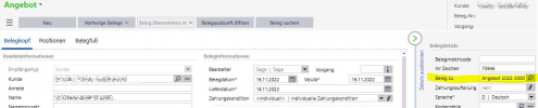

Mir würde es reichen wenn es immer einen Verweis auf das vorherige Angebot gibt. Das heißt in den dem Beispiel reicht es aus wenn der Hinweis Angebot 003 entstand aus 001 enthalten ist. Sollte es dann noch eine Änderung von 003 zu 004 geben, reicht auch hier in 004 der Hinweis auf 003.
Nur das ganze müsste ich auch in der Belegansicht innerhalb des Projekts sehen.
Dann wäre das ja der Ansazu von @diakh
Im Folgeangebot in "Beleg zu" das vorherige Angebot auswählen.
Das Geld kann man dann ja auch in die Hauptmaske (zB unter "Zahlungskonditionen") ziehen und hat es direkt im Blick.
Mir ist es gar nicht so wichtig das es im Druck zu sehen ist. Wichtiger ist es in der Belegübersicht für den Innendienst, also dem Projektleiter.

Ich hatte es vom Bildschirm und der Erfassung.
Dort könen Sie die Felder ja positionieren wo sie selbst möchten.
In der Belegauskunft wird "geschickterweise" aktuell die Spalte "Beleg zu" noch nicht ausgegeben, aber das läßt sich mit wenig Aufwand wohl anhängen. Dadurch hätten Sie dann auch eine Liste, in der die projektleiter die Verweise sehen könnten.
Alternativ - weil es in der Belegauskunft vorhanden ist - könnten Sie auch das Feld "Belegmatchcode" nutzen, wenn das nicht schon eine andere Funktion hat.
Danke KMoeser, ich denke ich habe eine gute Lösung durch die Anregungen gefunden. Vielen Dank.
Bei Beleg zu kommt die Zuordnung des aktuellen Angebotes auf das letzte und in das Feld Matchcode kommt rein um was für eine Änderung es sich handelt. Zum Beispiel um eine Preisanpassung, eine Änderung, oder Nachtrag.
