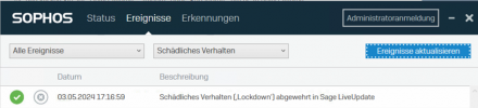

hatte gestern den gleichen oder ähnlichen Fall - nach der Installation von Sage100 (Versionstausch 8.1 gegen 9.0) inkl. Liveupdate-Verteilung kam auf den Terminalservern WS 2019 beim Starten von der Wawi folgende Meldung.
In Sophos wurde im Hintergrund ohne aktive Benachrichtigung folgende Meldung erzeugt
Sophos wurde im Anschluss vorläufig deaktiviert.
Nach der De-/ Neuinstallation von Sage100 hat alles funktioniert. Waren seltsamerweise nur die Terminalserver betroffen...
Von Sage gibt es übrigens ein Wissensdatenbankeintrag "203635 - Setup der Sage 100 und Antivirus-Software" dazu.
