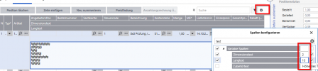

Gib es eine Möglichkeit, die dargestellte Zeilenanzahl des Langtextes in der Belegposition anzupassen? Aktuell wird in der 9.0.4 nach vier Zeilen mit dem Scrollen begonnen, was bei langen Vertragstexten nicht sonderlich hilfreich ist zur Prüfung z.B. im Entwurfsstadium.
Das hatte das Live Update mir doch glatt nach dem Update verstellt und meine grauen Zellen haben sich nicht mehr erinnnert :). Vielen lieben Dank, passt

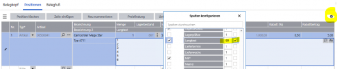

Die Anzahl der Maximalzeilen kann man anpassen.
Dazu über das Zahnrad (oben rechts über der Tabelle) den Dialog öffnen.
Dann kann man zB 99 Zeilen eintragen.
Ist der Haken daneben gesetzt, werden nur soviel Zeilen angezeigt, wie benötigt werden.
