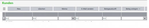

Guten Tag, nachdem ich auf einem Terminalserver diese Problematik hatte und Resiliency\DisabledItems gelöscht habe ist es nun so, dass die Spaltenüberschriften der Tabellen weg sind :( :spaltenüberschriften.jpg
Ist bei mir auch der Fall. Wird aber noch geprüft, ob es Lösungsansätze gibt. Auf Grund der Feiertage und Urlaubsphasen konnten wir das Problem nicht näher behandeln, aber ich kenne das gleiche Problem.
Guten Tag, nachdem ich auf einem Terminalserver diese Problematik hatte und Resiliency\DisabledItems gelöscht habe ist es nun so, dass die Spaltenüberschriften der Tabellen weg sind :( :Anhang anzeigen 3472
Wir haben dasselbe Verhalten auch schon gehabt. Meistens ist es nach einem Neustart der Sage wieder weg und tritt später wieder auf. Einen richtigen Zusammenhang konnten wir noch nicht feststellen.
