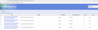

Ich weiß nicht und habe auch nichts gefunden, wie man gezielt ein älteres Build 19426.20170 nun installieren könnte. Den Link den ich von meinem Techniker bekam zeigt mir nur eine kleine exe.
Dann habe ich das noch gefunden:
