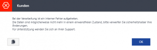

wir haben das Problem, das bei der Anlage eines neuen Kunden unter Verwendung einer Vorlage immer mit einem Fehler abgebrochen wird.
Wie kann man herausfinden an welchem Fehler sich die Anwendung hier stört? Verhalten seit Update auf Version 9.0.7.4

Könnte auch an Individualerweiterungen liegen, welche die Kopierfunktion stören. Hatte einen ähnlichen Fall beim Kopieren von Artikeln, bei denen ein individuell erstellter Trigger quer schoss. Am besten Mal den TraceLog-Manager mitlaufen lassen (lokal / auf AppServer - ggf. euren Sage Betreuer dafür kontaktieren), der bringt bei solch uneindeutigen Fehlermeldungen häufig Licht ins Dunkel.
Habe jetzt doch was im Tracelog gefunden, Fehler aufgrund eines Makros. Ist dieses Makro Teil des Standards, oder handelt es sich hier um eine individuelle Sache?
Ich wüsste nicht was hier an individuellen Sachen vorliegen könnte....
Eintrag im Tracelog:
Sagede.Shared.RealTimeData.Common.MacroInterpreter.MacroException: Fehler beim Ausführen des Makros 'Sage.KUNDEN_LIEFERANTEN_VORLAGE_10004.ExecuteMacro' in Zeile 5, Makrobefehl 'FestlegenFeldWert | [RechnungsempfaengerD] | [_RechnungsempfaengerD]'. ---> System.ArgumentException: Auf das Feld '_RechnungsempfaengerD' darf aus dem Kontextmenü einer Datenklasse nicht zugegriffen werden.

habe es gerade selbst herausgefunden. Ursache war hier das unter Grundlagen-->Gruppenkennzeichen-->Kunden keine Gruppen angelegt waren.
Ich habe eine angelegt und diese der Vorlage zugeordnet. Danach hat es geklappt.
