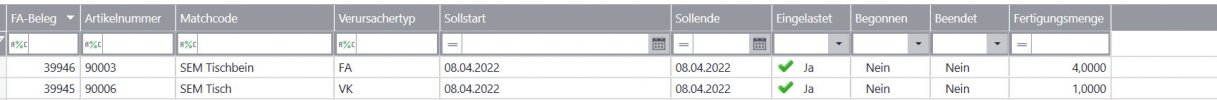

Hallo Herr Schneider,
ich habe Ihnen hier einige Bilder angehängt. 3 Tische und 2 Tischbeine sind auf Lager. Ich habe einen Auftragsbestätigung mit 4 Tischen. Über die Produktionsdisposition wird eine Fertigungsauftrag für 1 Tisch erzeugt und einer für 4 Beine. Da ich aber 3 Beine auf Lager habe, erwarte ich einen Fertigungsauftrag über 1 Bein. Die Dispomethode 11 ist überall eingestellt.

Hallo nochmals, welche Einstellungen sind im Lagerstamm bei den Lager gesetzt, auf welchen sich die Bestände befinden? Sind diese Dispo relevant? Gerne können wir uns dies auch Online kurz gemeinsam ansehen.
