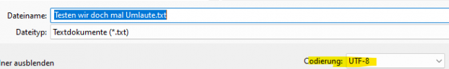

Ich vermute das hängt an der Codierung der Importdatei. Mal mit ANSI bzw. UTF-8 probieren.
Das verstehe ich nicht ganz. Also ich müsste die ursprüngliche TXT mittels Editor nochmals aufrufen und dann die Codierung auf ANSI umstellen, weil UTF-8 ist nach meiner Meinung doch Standard beim Windows Editor?

Wenn man aus Excel eine CSV speichert wird diese als UTF-8 BOM gespeichert. Das wird dann auch sauber importiert.
Was auch geht ist eine ANSI Datei.
Eine manuell erstellte .txt Datei sollte auch UTF-8 BOM sein.

Sehr gut. Bei mir (9.0.7) hats auch mit UTF-8 BOM funktioniert. Kann sein, dass die alten Access Masken das nicht sauber verarbeiten.
