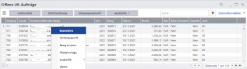

Control-Center > Offene VK-Aufträge > ...
... > Doppelklick oder
... > Rechtsklick Bearbeiten

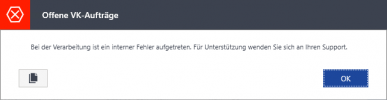

Führt beides zu diesem Fehler … „Bei der Verarbeitung ist ein interner Fehler aufgetreten. Für Unterstützung wenden Sie sich an Ihren Support.“

Aus demselben Formular heraus Vorgangsauskunft oder Belegauskunft (via Auskünfte oder Knopf) funktioniert (was momentan unser Notbehelf ist)

zumindest kann das kein generelles Problem nach dem Update sein. Bei uns funktioniert die Funktion auch nach dem LiveUpdate ohne Fehler.
Hier wird also vermutlich tatsächlich nur der Weg über den Support führen. Oder alternativ selbst das Tracelog prüfen.
Falls es irgendwelche Zusatzprogrammierungen gibt, sind diese ggf. auch mit dem aktuellen Update (noch) nicht kompatibel.
