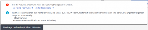

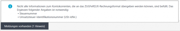

Herr Schneider bezog sich auf die Meldung von sage im Kundenstamm, wenn man XRechnung anschalten will. Dort kommt dann der Hinweis, das zur Nutzung von XRechnung Steuernummer und UstID gepflegt werden soll. Wenn das aber in der Folge beim Versenden der XRechnung kein Problem auslöst, ist doch alles gut. Ist ja nur ein Hinweis, keine Fehlermeldung.
@planB stimmt!
Man muss zwischen Info und Fehler (Pflichtangaben) unterscheiden, ebenso wie das gewünschte Format ZUGFeRD und xRechnung.
Die Infomeldung ist natürlich von Sage unglücklich formuliert "...Angaben ist notwendig"
Über das "das Ergänzen ist notwendig" bin ich erst auch gestolpert. Aber der zweite Screenshot von Manuel macht ziemlich klar was muss und was sollte / könnte. In das Feld LeitwegID kommt, wenn der Kunde keine LeitwegID hat oder braucht, einfach eine Information für den Kunden. Ich würde vorschlagen hier die Lieferantennummer zu verwenden, unter der der Kunde mich führt. Das hilft ihm dann vielleicht später beim Buchen. Oder sie stimmen sich mit dem Kunden ab, was er da gerne hätte. Das Feld LeitwegID gibt es nämlich im XRechnung Standard gar nicht. Das haben die öffentlichen Auftraggeber für Ihre Adressierung an die korrekte Stelle in den riesigen Behörden verlangt . Das Feld heißt eigentlich "Buyer_reference" in der XML Datei und ist ein Kann Feld.

Man kann tatsächlich die Kundendaten auch ohne Steuernummer speichern und eine ZUGFeRD-Rechnung erstellen.
