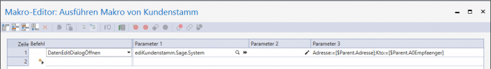

ich möchte gerne aus einem Kontextmenü per "MakroStarten" das Data-Edit-Element zu ediKundenstamm öffnen und dabei sofort einen bestimmten Datensatz laden, jedoch bekomme ich nur einen "neuen Datensatz" geöffnet!
Der Aufruf sieht folgendermaßen aus(siehe Screenshot):
Nach dem öffnen über das Kontextmenü öffnet sich der Kundenstamm, aber ohne einen Datensatz zu laden:
Oder kann per Funktion "gbOpenStammdatenKontokorrent" eine "FieldValue" vom Parent mit übergeben???

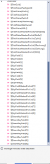

Folgende Parameter werden mir zur Verfügung gestellt (siehe Screenshot 2):

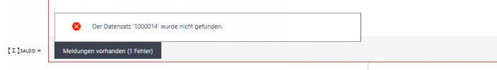

ich habe das mal schnell versucht, jedoch mit der Kto als Parameter gibt mir der ediKundenstamm-Dialog einen Fehler:
Ggf. fehlt hier noch ein Parameter oder Flag?

Ich habe nochmal nachgeschaut, der Kundenstamm möchte als ersten Schlüssel die Adressnummer und als zweiten die Kundennummer.
Also müsste bei meinem Beispiel noch die Adressnummer in eine Lokale Variable und beim Aufruf DatenEditDialogÖffnen in Parameter2 vor die Kundennummer, mit Simikolon getrennt
Mit der Adresse zusammen klappts endlich :cool:. Vielen Dank!
