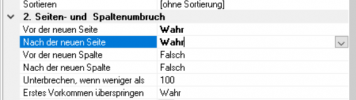

in dem Fall haben wir ein neues Datenband eingesetzt und mit den Parametern
den Seitenumbruch gesteuert.
Wenn in dem letzten Datenband vor der AGB der "Nach der neuen Seite" auf "Wahr" steht, wird die AGB auf einer neuen Seite gedruckt. "Vor der neuen Seite" direkt in dem Datenband der AGB müsste aber auch gehen.
