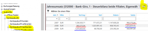

Sind denn die Salden jeweils alle - vor allem die des betreffenden Kreditoren und der Forderung-/Verbindlichkeitskonten - korrekt vorgetragen?
Sieht man ja gut, wenn man in der Kontoauskunft oben rechts die "Darstellung" auf die Tabelle umstellt und dann den jeweiligen Endsaldo mit dem Anfangssaldo des Jahres vergleicht.
