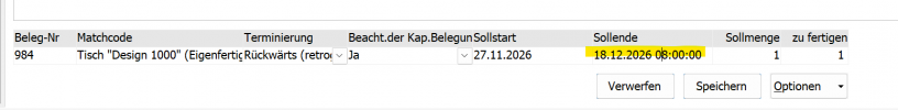

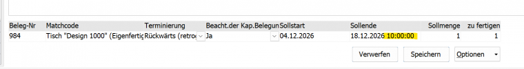

Hier ein Beispiel mit einem Ende um 14:00 Uhr:
Änderung auf 08:00 Uhr
=> Sofern dies mit der Kapazitätsbelegung passt, wird dieser Wert dann für die Berechnung herangezogen - ansonsten wird der als nächst früher mögliche Termin vom System vorgeschlagen.
Es werden, bei entsprechenden Bedarfen gemäß Kapazitätsplanung und Durchlaufzeiten, auch die Termine der Unterbaugruppen automatisch angepasst.
