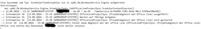

Ich habe die Erfahrung gemacht, dass eine einmalige Synchronisation der Projekte funktioniert, dann aber leider nichts mehr.
Zudem gibt es keine aktuelle und belastbare Doku dazu.
Bei mir ist das Projekt gescheitert.
die selbe Problematik haben wir auch gerade bei Kunden. Hier existiert jedoch keine abweichende Mandantennummer. Das System hat nach unseren Kenntnissen ein Problem, wenn es von den Projekten eines Mandanten zu den Projekten des anderen Mandanten wechselt.
Haben wir bereits an die Leitung des HR-Supports bei Sage schon kommuniziert.
Wir warten auf Antwort von denen.
