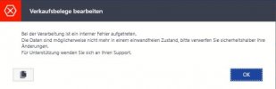

hallo zusammen, bei uns tritt bei der belegserfassung nun immer so ein "interner fehler"-meldung auf. wir klicken die meldung weg, und speichern geht dann.
trotzdem ist es mühsam jedesmal diese meldung wegklicken zu müssen.
die meldung kommt erst nach dem update auf 9.0.5.1.
weiß da jemand was man da machen kann ?
danke u lg alois

Hallo Alois,
höchstwahrscheinlich der Metadatencache fehlerhaft nach dem Update. Einmal über den Server Manager Metadaten neu importieren.
Dabei bitte alle Anwender einmal aus dem Programm.
