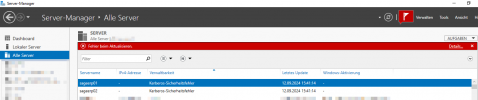

Leider trat nach etwa einem halben Jahr ein neues Problem in der Microsoft Windows 2019 Gesamtstruktur auf: "Kerberos-Sicherheitsfehler" has joined the IT-Department... (siehe Screenshot)
(Fehler in Server-Manager - Kerberos-Sicherheitsfehler)
