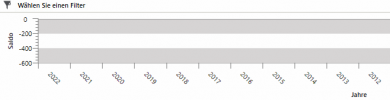

Also bei dem Kunden sind Daten vorhanden.
Sobald ich in den Einstellungen die Spalte Saldo raus nehme wird nichts mehr angezeigt.
Wenn ich Saldo wieder hinzufüge, werden die Daten wieder angezeigt. Das wechseln der Ansicht sorgt aber nur dafür zwischen der Tabelle und dem Diagramm zu wechseln.
Nachdem ich die Ansicht zurückgesetzt habe wurde nur die Reihenfolge geändert.

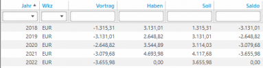

Sie meinen Lieferant, denn die Umsatzbalken zeigen nach unten, weil HABEN-Saldo.
Wenn Sie die Darstellungsart ändern => Schaltfläche neben dem Trichtersymbol oben rechts, werden Ihnen die Salden nicht als Balkendiagramm sondern als Zahlen dargestellt, und über die Einstellungen zum Diagramm wählen Sie die Spalten, u.a. Saldo.
Das geht auch.
Ich kann in den Einstellungen nur die Spalten für die Tabelle ändern.
Wo kann man einstellen was im Diagramm dargestellt wird.
Wenn ich dann unter Spalten, Saldo entferne wird im Diagramm nichts mehr angezeigt.
Saldo wird dann natürlich entfernt. Wie kann ich jetzt im Diagramm z. B. Soll anzeigen.

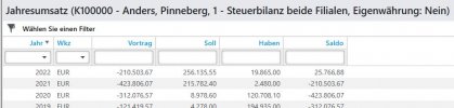

Auch hier ein Screenshot von mir für Sie:
Bitte die Einstellungen prüfen und die Auskunft für einen Lieferanten mit Buchungen starten.
Bitte tragen Sie einen Lieferanten mit Saldo ins Feld <Lieferant*> ein und starten die Auskunft.
