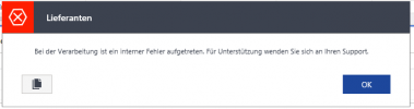

wir haben folgendes Problem:
Wenn man versucht einen Kunden oder Lieferant zu speichern kommt folgende Fehlermeldung:

Es ist eine Ausnahme beim Datenzugriff aufgetreten: Sagede.OfficeLine.Data.CommandExecutionException: Es ist ein Fehler bei der Ausführung eines Commands aufgetreten.
Fehler: In der INSERT-Anweisung sind weniger Spalten angegeben als Werte in der VALUES-Klausel. Die Anzahl von Werten in der VALUES-Klausel und die Anzahl von in der INSERT-Anweisung angegebenen Spalten müssen übereinstimmen.
Kennt das jemand? Verursacht wird das wohl durch ein BD Feld Druckprozess, jemand eine Idee wie man das behebt? Danke
hast du mal geschaut, ob ein Update-Trigger auf der Tabelle KKHAdressen oder KHKKontorrent ist, der nicht von Sage ist, der ein Insert enthält. Eventuell ist auch ein einfaches Hochkomma in einem Feld eingetragen, dies kann auch zu Problemen führen.
