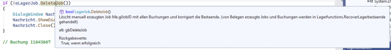

Du kannst auch alle Buchungen des Jobs mit einer Methode zurücksetzen:
oLagerJob.DeleteJob()

Mit oLagerJob.DeleteJob() werden nur die Buchungen im Job storniert, der Job wird dabei nicht gelöscht.

Für ein Storno einfach im LagerJob Objekt das Handle setzen und dessen Delete() Methode ausführen

Nun ist meine Folgefrage, wie ich denn diese "Lagerfunctions" zur Rückabwicklung von "ZB"-Buchungen nutzen kann oder täuscht der Hinweis aus dem Summary der DeleteJob-Methode?
