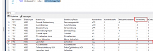

wenn du Zugriff auf die Datenbank hast kannst du dort in der Tabelle KHKVKBelegarten einstellen ob der Lieferschein ein Initial Beleg sein soll:
[IstInitialbeleg] = -1
