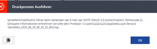

ich versuche verzweifelt den Mailversand über SMTP mit OAuth2.0 zu realisieren. Die von Sage mitgelieferte Anleitung ist gut beschrieben, allerdings erhalte ich immer eine Fehlermeldung.
laut. MS-Graph steht bei jedem Anmeldeversuch ( also bei jedem Versuch eine Mail zu versenden ) im Status "Erfolg".
Trotzdem erhalte ich immer die Fehlermeldung wie im Anhang zu sehen.
Hat jemand eine Idee wie ich dieses tool zum laufen bekomme?

ich mache das Thema an dieser Stelle noch einmal wieder auf, da ich aktuell vermehrt wieder das beschriebene Problem habe (auch in 9.0.9.3). Einstellung ist Mailversand per SMTP OAuth2. Jetzt haben einzelne Mitarbeiter das Problem, dass sie obige Fehlermeldung erhalten bzw.
Die Einstellungen im MS Tenant sind für alle User identisch (wurde mehrfach geprüft) und alle anderen Office Produkte funktionieren ohne Probleme.

Hier die Log-Datei. Es steht drin, dass das System eine Datei nicht finden konnte. Aber mir ist nicht klar, welche Datei gemeint ist.
  • SendMail_2025_07_09_10_00_09_923.txt
...oder einfach die DLL in das Verzeichnis ...shared\smtp\ kopieren.
