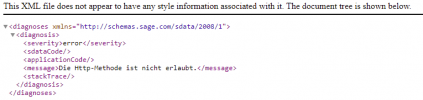

Wenn ich die URL im Browser öffne, erscheint folgende Fehlermdlung:
wenn ich "weiter" klicke, erscheint nachfolgende Meldung:
Können Sie mir da weiterhelfen?
Besten Dank und freundliche Grüsse!
Im ersten ScreenShot fehlt der Name (oder besser die Bezeichnung) der Datenbank. Diese muss vor dem Semikolon stehen und der Mandant nach dem Semikolon. Die Fehlermeldung im Browser ist ok, wenn man das Zertifikat nicht installiert hat und außerdem wird mit dem Aufruf im Browser immer ein GET ausgeführt. GET wird nicht unterstützt, ein Service-Aufruf muss immer mit POST erfolgen.

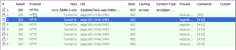

Wenn Sie die Sitzungsdatei öffnen, sehen Sie diese Zeilen nicht?
Wie Sie sehen können, wird Port 5493 für die anfängliche Authentifizierung und Port 5494 für das Öffnen von Berichten verwendet.
HTTP wird nicht funktionieren. 5493 ist der Port für HTTPS-Basic- und 5494 für Windows-Authentication. Der ScreenShot von Ihnen zeigt HTTP aber mit dem HTTPS-Port. Bitte vergleichen Sie die ScreenShots. HTTP sollte mittlerweile komplett abgeschaltet sein. Ich verwende es nur zu Testzwecken. Haben Sie in Fiddler das Capturen von HTTPS-Requests aktiviert und das Fiddler-Root-Zertifikat installiert? Wodurch wird bei Ihnen der Port-Wechsel ausgelöst?
