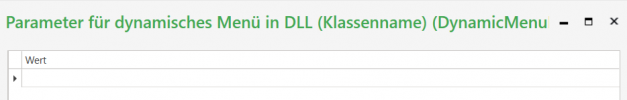

Beim Klick auf den Bleistift (im Parameter-Feld) werden mir auch nur die Attribute der KHKVKBelegePosition und NICHT die Parent-Attribute angezeigt.

dass liegt meines Wissens daran, dass nicht maskierte (also in Anführungszeichen oder eckigen Klammern stehende Parameter) und im Kontext nicht vorhandene Feldnamen zur Laufzeit ignoriert werden. Der Kontext beschränkt sich in diesem Bereich auf das Datenelement des Oberflächenelementes für welches das Kontextmenü zugewiesen ist. Wenn du, wie du schon gesagt hast, auf das Stiftsymbol gehst und dann in eine neue Zeile der Spalte Wert klickst, siehst du alle zugelassenen Felder.
Auch mit Formularvariablen sieht es hier leider schlecht aus. Ich denke, dass es das einfachste sein wird, dass du das betroffene Userfeld im AppDesigner auch auf Positionsebene einbindest. Dann wird dieses auch in der Liste auftauchen.
