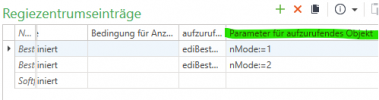

Ich habe ein EDI-Element, das ich 2 mal in Regiezentrumseinträge aufrufe.
Nun soll jeweils über Spalte "Parameter für aufzurufendes Objekt" einen Parameter mitgeben werden:

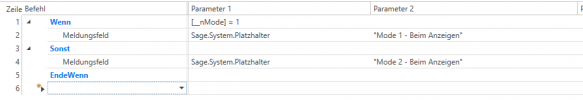

Dieser Parameter soll dann im Makro des Ereignis "Beim Öffnen" abfragt werden.
Jedoch ist der Parameter im Ereignis nicht gesetzt, was mach ich falsch?

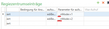

1. Die Variable muss mit 2 Unterstrichen beginnen:

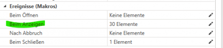

2. Im Event "Beim Öffnen" scheint die Variable noch nicht zu existieren, sondern erst im Event "Beim Anzeigen":
