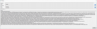

Wenn Druckprozesse mit der Sage ohne Vorschau und mit dem Sage 100 E-Mail Drucker benutzt werden, kommt noch die alte "Access Maske" zur Auswahl der Mailempfänger. Anschließend stürzt die Sage ab.
Fehler im Tracelog:
Ticket ist bereits bei Sage erstellt
Die Parameter Hölle beim Print ist brutal. Kannst du den ganzen Tracelog Inhalt mal als Text posten? Vielleicht seh ich in meinem NP++ den Verursacher für "enthält ungültige Zeichen".
Der Befehl 'gbRptPrintNewParameter("Parameter1:=Variante;Parameter1Value:=""rptEKBestellung.Sage.Wawi"";Parameter1Type:=String;Parameter2:=VESRMode;Parameter2Value:="""";Parameter2Type:=String;Parameter3:=DruckkennzeichenNachDruck;Parameter3Value:=7;Parameter3Type:=Integer;Parameter4:=Infodruck;Parameter4Value:=0;Parameter4Type:=Integer;Parameter5:=VKDruckprozess;Parameter5Value:=0;Parameter5Type:=Integer;Parameter6:=DruckprozessTAN;Parameter6Value:=10;Parameter6Type:=Integer;Parameter7:=DruckbelegTyp;Parameter7Value:=4100;Parameter7Type:=Integer;Parameter8:=DataService;Parameter8Value:=""-1"";Parameter8Type:=String;Parameter9:=BelegHandle;Parameter9Value:=1883;Parameter9Type:=Integer;Parameter10:=BelegKennzeichen;Parameter10Value:=""EBB"";Parameter10Type:=String;Parameter11:=Erfassungsart;Parameter11Value:=4100;Parameter11Type:=Integer;Parameter12:=Belegtyp;Parameter12Value:=4100;Parameter12Type:=Integer;Parameter13:=Archivdruck;Parameter13Value:=0;Parameter13Type:=Integer;Parameter14:=AenderungsNr;Parameter14Value:=0;Parameter14Type:=Integer;Parameter15:=IstWebDruck;Parameter15Value:=0;Parameter15Type:=Integer;Parameter16:=rpSC;Parameter16Value:=1;Parameter16Type:=Integer;Parameter17:=VKIstSchlussrechnungInErfassung;Parameter17Value:=0;Parameter17Type:=Integer;Parameter18:=Druckbeleg;Parameter18Value:=0;Parameter18Type:=Integer;Parameter19:=Belegnummer;Parameter19Value:=10005;Parameter19Type:=Integer;Parameter20:=Kunde_Lieferant;Parameter20Value:=""K102224"";Parameter20Type:=String;Parameter21:=SpracheBel;Parameter21Value:=""D"";Parameter21Type:=String;Parameter22:=rpCountry;Parameter22Value:=1;Parameter22Type:=Integer;Parameter23:=ReportKeyValueParameter;Parameter23Value:=""rptEKBestellung.Sage.Wawi"";Parameter23Type:=String;Parameter24:=$Language;Parameter24Value:=""D"";Parameter24Type:=String;Parameter25:=rpSprache;Parameter25Value:=""D"";Parameter25Type:=String;Parameter26:=$AccessCaption;Parameter26Value:=""Bestellung 2023-10005"";Parameter26Type:=String;Parameter27:=ReportName;Parameter27Value:=""rptEKBestellung.Sage.Wawi"";Parameter27Type:=String;Parameter28:=$OutputCopyText;Parameter28Value:=0;Parameter28Type:=Integer;Parameter29:=$StandardPrinter;Parameter29Value:=""PDF-XChange"";Parameter29Type:=String;Parameter30:=rpKopieText;Parameter30Value:=""-1"";Parameter30Type:=String;Parameter31:=Serverdruck;Parameter31Value:=""-1"";Parameter31Type:=String;Parameter32:=rpConnId;Parameter32Value:=0;Parameter32Type:=Integer;Parameter33:=rpOhneBilder;Parameter33Value:=0;Parameter33Type:=Integer;Parameter34:=Preview;Parameter34Value:=0;Parameter34Type:=Integer;Parameter35:=$UseBackgroundPictures;Parameter35Value:=0;Parameter35Type:=Integer;Parameter36:=$PrintMode;Parameter36Value:=2;Parameter36Type:=Integer;Parameter37:=$AdvancedPrinterControlling;Parameter37Value:=""-1"";Parameter37Type:=String;Parameter38:=IsLegacyClientPrint;Parameter38Value:=1;Parameter38Type:=Integer;Parameter39:=PrintServiceGUID;Parameter39Value:=""10ff204f-aca8-4297-8f06-626ba22f07a2"";Parameter39Type:=String;Parameter40:=$WaitForCloseByUser;Parameter40Value:=0;Parameter40Type:=Integer;Parameter41:=$WaitPreview;Parameter41Value:=0;Parameter41Type:=Integer;Parameter42:=$SingleReportInstance;Parameter42Value:=0;Parameter42Type:=Integer;Parameter43:=$SingleInstance;Parameter43Value:=0;Parameter43Type:=Integer;Parameter44:=$FromOpenReportWithParams;Parameter44Value:=0;Parameter44Type:=Integer;Parameter45:=NoSelection;Parameter45Value:=-1;Parameter45Type:=Integer;Parameter46:=$Preview;Parameter46Value:=0;Parameter46Type:=Integer;Parameter47:=$IsReport;Parameter47Value:=1;Parameter47Type:=Integer;Parameter48:=$NoPrinterDialog;Parameter48Value:=-1;Parameter48Type:=Integer;Parameter49:=$LeftMargin;Parameter49Value:=2;Parameter49Type:=Decimal;Parameter50:=$RightMargin;Parameter50Value:=1;Parameter50Type:=Decimal;Parameter51:=$TopMargin;Parameter51Value:=3;Parameter51Type:=Decimal;Parameter52:=$BottomMargin;Parameter52Value:=1;Parameter52Type:=Decimal;Parameter53:=$PrintArt;Parameter53Value:=0;Parameter53Type:=Integer;Parameter54:=$Copies;Parameter54Value:=1;Parameter54Type:=Integer;Parameter55:=$PaperBin1;Parameter55Value:=0;Parameter55Type:=Integer;Parameter56:=$PaperBin2;Parameter56Value:=0;Parameter56Type:=Integer;Parameter57:=$PaperBin3;Parameter57Value:=0;Parameter57Type:=Integer;Parameter58:=$PaperBin2Printer;Parameter58Value:=""<Standarddrucker>"";Parameter58Type:=String;Parameter59:=$PaperBin3Printer;Parameter59Value:=""<Standarddrucker>"";Parameter59Type:=String;Parameter60:=$ReportTypeName;Parameter60Value:=""Correspondence"";Parameter60Type:=String;Parameter61:=$FollowUpQuestion;Parameter61Value:="""";Parameter61Type:=String;Parameter62:=$SuppressDefaultPrint;Parameter62Value:=False;Parameter62Type:=Boolean;Parameter63:=reportCulture;Parameter63Value:=""de-DE"";Parameter63Type:=String;Parameter64:=DeviceCapsDpi;Parameter64Value:=96;Parameter64Type:=Integer;Parameter65:=GraphicsDpi;Parameter65Value:=96;Parameter65Type:=Integer;Parameter66:=GraphicsRichTextDpi;Parameter66Value:=96;Parameter66Type:=Integer;Parameter67:=$DeviceCapsDpi;Parameter67Value:=96;Parameter67Type:=Integer;Parameter68:=HostProcessId;Parameter68Value:=13684;Parameter68Type:=Integer;Parameter69:=$CurrentNumber;Parameter69Value:=""1"";Parameter69Type:=String;Parameter70:=$ErrorMessage;Parameter70Value:="""";Parameter70Type:=String;Parameter71:=$IsError;Parameter71Value:=0;Parameter71Type:=Integer;Parameter72:=$IsEmail;Parameter72Value:=0;Parameter72Type:=Integer;Parameter73:=$IsDMS;Parameter73Value:=0;Parameter73Type:=Integer;Parameter74:=$IsPrinted;Parameter74Value:=-1;Parameter74Type:=Integer")' wurde nicht vollständig aufgelöst. Er enthält ungültige Zeichen.
