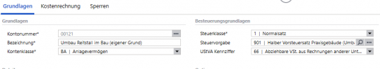

ich habe einen Steuercode 901 angelegt, der mit einer anteiligen Vorsteuerquote hinterlegt ist:
Die Anlage bei den Festkonten Vorsteuer ist auch erfolgt.
Dieser Steuercode soll ausschließlich für ein Anlagegut (Anlage im Bau) verwandt werden. Beim Sachkontenstamm ist der gewünschte Steuercode auch angegeben:
Bei der Buchungserfassung einer Eingangsrechnung zu diesem Anlagegut wird leider nicht der Steuercode 901 angezeigt, sondern der normale Steuercode 101. Hat jemand eine Idee wo der Fehler liegt??? Vielen Dank für jeden Rat.
Guten Morgen und danke für die Antwort.
Dieses Sachkonto ist bei den "Festkonten Sammelkonten Anlagen" angelegt:
Gibt es noch eine weitere Stelle, wo das hinterlegt werden müsste, damit der Steuercode automatisch vorgeschlagen wird?
Der Kollege bezog sich auf die Zuordnung dieses Sammelkontos (Gruppe 56) zur konkreten Anlage.
Dann sollte es eigentlich gehen. Das Sammelkonto lässt sich leider nicht mehr ändern, wenn bereits Buchungen auf die Anlage erfolgt sind, damit die Summe des Anlagenwert aller zugeordneten Anlagen in Summe dem Saldo des Sammelkontos entspricht.
