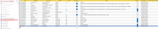

Öffnen Sie nun die Tabelle USysClassAdvancedSearchFields und fügen eine neue Zeile hinzu:
Im Beispiel habe ich das benutzerdefinierte Feld "USER_Demofeld" aus der Datenklasse Artikel hinzugefügt. Bitte beachten Sie, dass Sie den technischen Namen "USER_Demofeld" in der Spalte "FieldName" und "Query" verwenden müssen, unter "Description" können Sie indes einen freien Namen wählen. Die Spalte "Default" gibt an, dass das Feld in der freien Suche allgemein durchsucht wird und nicht erst in den benutzerspezifischen Einstellungen zur freien Suche angewählt werden muss.
