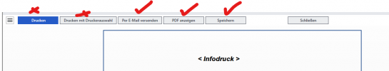

Wenn ich mir die Belege über den Infodruck - "PDF Anzeigen" öffnen lasse, passt alles. Auch wenn ich den Beleg über SAGE per Mail verschicke oder über Speichern, als PDF speichere.
Gehe ich jedoch über "Drucken mit Druckerauswahl" und wähle dort einen beliebigen PDF-Drucker. Werden die formatieren Texte als Bild definiert.

Beim "Drucken" bzw. "Drucken mit Druckerauswahl" werden die von SteffenS. angesporchenen Bereiche tatsächlich als "Bild" umgesetzt.
Das gilt für den Microsoft PDF Drucker wie auch für PDF-XChange.
Per "E-Mail versenden", "PDF anzeigen" und "Speichern" werden die Bereiche als "Text" umgesetzt.
