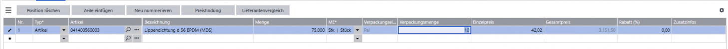

Ich habe es nun doch weitgehend so hinbekommen, wie ich es mir vorgestellt habe.
1. im Artikelstamm "Verpackungseinheit" ist "Pal" und das Feld "VPME enthält VKME" ausfüllen, also z.B. 7.500 Stück.
2. im Artikelstamm "Basismengeneinheit" und "Verkaufsmengeneinheit" sind "Stück"
3. in der Positioneingabe das Feld "ME" von "Pal." auf "Stück" umstellen
4. In der Positioneingabe in das Feld "Verpackungsmenge" die Palettenanzahl eingeben, z.B. 10
Das Programm berechnet im Feld "Menge" nun die Stückzahl als Berechnung "Verpackungsmenge" x "VPME enthält VKME" und auf den Belegen wird die Stückzahl gedruckt, z.B. 75.000 Stück. So weit, so gut.
Ideal wäre es, wenn bei der Positionseingabe im Feld "ME" die Eingabe "Stück" statt "Pal." vorausgewählt wäre und ich dies nicht für jede Positionseingabe zunächst ändern müsste.
Hat hier jemand eine Idee, weshalb die Standard-"ME" hier offensichtlich die "Verpackungseinheit" ist bzw. wie sich dies auf "Basismengeneinheit" oder "Verkaufsmengeneinheit" ändern lässt?
Interessant! In welches Feld gibst Du die Palettenanzahl ein? Ein Feld "Verpackungsmenge" gibt es im Standard nicht und das Feld "Menge in Verpackung" ist im Standard nicht editierbar?!
Ist fest codiert. Wenn eine Verpackungseinheit zugeordnet ist, wird diese in Verkaufsbelegen herangezogen, ansonsten die Verkaufsmengeneinheit.
"VPME enthält VKME" im Artikelstamm
Palettenanzahl in "Verpackungsmenge" in der Positionserfassung
Siehe anbei.
