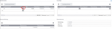

Du kannnst aber bei den Staffelrabatten einer Kundengruppe nach Umsatz gestaffelte Rabatte zuordnen, die werden im Belegfuß im Bereich Staffelrabatte angezeigt und als letzter Rabatt abgezogen.
Diesen muss ich aber auch manuell im Belegfuß anklicken. Dann macht das doch keinen Unterschied ob ich 2% in den Belegrabatt eingebe oder 2 % auswähle bei den Staffelrabatten.
Ich würde das gerne automatisiert haben wie bei den Artikelrabatten.
Vielleich geht das ganze auch ohne Programmierung nicht.
Aber ich muss trotzdem die Auswahl treffen oder nicht ? das kommt ja nicht automatisch? wäre für eine schritt für schritt Anleitung tief verbunden. Danke :)
Das ja kein Automatismus...das geht nur über vordefinierte Felder die ich anklicke!?
