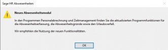

wo muss das aktualisiert werden? Ich finde es leider nicht. Wenn ich das alte Modul starte kommt die Meldung im Anhang.

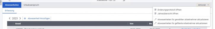

Fehlzeitenkonten über Aktion in der Abwesenheitserfassung Plus aktualisieren, danach eine Bruttoentgeltfindung und Nettolohnberechnung (inkl. Korrekturen) durchführen.
