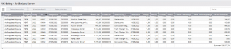

gibt es die Möglichkeit, im Control-Center zu obiger Auswertung auch tatsächlich nur den auf die jeweilige LIEFERUNG bezogenen (Rest)Wert auszuweisen. Ich falle jedes Mal halb vom Stuhl, wenn da nur noch für 50 Euro geliefert wird (und die dem entsprechende Rechnung gezogen werden muß), aber beispielsweise der GESAMTE Vorgangswert von bspw. 10.000 Euro angezeigt wird ;-)

Ist in dieser Auskunft im Standard nicht möglich, da die Auskunft auf den Vorgangstabellen basiert, in der nur der Vorgangswert zur Verfügung steht und der Restwert der zu berechnenden Lieferungen nicht zur Auswahl steht.
Über eine Erweiterung/Programmierung könnte man den Restwert per Unterabfrage oder Geschäftsprozess auf Basis der Vorgangspositionen, der Gleichgewichtsstatistik und der zugehörigen Auftrags- bzw. Lieferpositionen berechnen und in einer neuen Spalte zur Verfügung stellen.
Für die schnelle Ermittlung des offenen Rechnungswertes auf Basis der gelieferten und noch nicht (vollständig) berechneten Vorgangspositionen könnte man im Standard die gute alte Auswertung "Offene Vorgänge Verkauf" (unter <Auswertungen/Verkauf/Offene Vorgänge>) verwenden, dort im Selektionsdialog nach den unberechneten Vorgangspositionen und der Anzeige nach Werten selektieren und die Differenz der im Bericht ausgewiesenen Werte-Summen "Geliefert" und "Berechnet" bilden.
