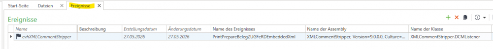

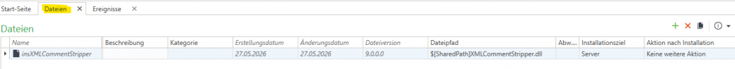

Und weil ich mehr Übung brauche im AppDesigner in Verbindung mit DLL Programmierungen habe ich das mal umgesetzt. In der Zip ist sind die fertigen Metadaten und auch das C# Projekt. Ich hoffe das erleichert auch mal jemanden den Einstieg. Die DLL strippt einfach alle Kommentare aus der XML Datei. Also ist damit die Ausgabe unter ZUGFERD und XRechnung "sauber". Kompiliert wurde das für die 9.0.10.x
Der eigentlich Code ist doch recht überschaubar, zeigt aber was möglich ist.
Im AppDesigner ist nur unter Dateien und Ereignisse was eingetragen und zeigt wie man den Einsprung findet.
