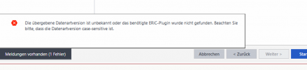

Die übergebene Datenartversion ist unbekannt oder das benötigte ERiC-Plugin wurde nicht gefunden
sagemal
wir nutzen Sage 100 Version 9.0.10.4 Build 284 (vom 19.01.2026). Heute haben wir ein Liveupdate installiert, da wir die Umsatzsteuervoranmeldung (UStVA) nicht mehr senden konnten. Seitdem erhalten wir eine Fehlermeldung (siehe Anhang).
Problem: Laut unserer Recherche sollte im Sage-Verzeichnis ein Ordner namens „ERIC“ angelegt werden – dieser fehlt bei uns jedoch. Eine Reparaturinstallation von Sage hat das Problem nicht behoben.
Hat jemand eine ähnliche Fehlermeldung nach dem Update erlebt?
Gibt es eine Lösung, um den ERIC-Ordner manuell zu erstellen oder das Problem anderweitig zu beheben?
Vielen Dank im Voraus für eure Tipps!
Aha: die ElsterDateien müssen erst aktualisiert werden (na logo, bei frischem LiveUpdate ;)). Keine Ahnung, wo man das in der neuen dialoggeführten Version macht (hat jemand eine Idee?). Zum Glück gibt es für die neuen Dialoge ja auch noch keine Hilfe :mad:!
Ich hatte zum Glück den alten Dialog noch als Favoriten, damit aktualisiert und danach konnte ich dialoggeführt meine Dauerfristverlängerung ohne Fehler abschicken.
Wie man an die alten Dialoge ohne Favoriten kommt weiß ich aber leider nicht :( .
Stimmt, klingt für mich, als ob das der gesuchte Punkt wäre. Bestätigt mir bei "ja" auch eine Aktualisierung, was jetzt natürlich nix bedeutet, da bereits mit der Auslösung im alten Formular aktualisiert wurde und dann auch der Fehler weg war. Sorry, da kann ich aktuell leider nicht weiterhelfen.
