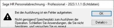

beim drucken kommt immer die Meldung "Nicht genügend Speicherplatz zum ausführen der Operation" und SAGE muss erst neugestartet werden. Weiß jemand woran das liegen könnte oder hat dafür evtl. eine Lösung? Arbeitsspeicher ist am Client und auf dem Server mehr als genug verfügbar. Hat das vielleicht etwas mit der Speichererweiterung zutuen?

Was meinst du mit Speichererweiterung?
Im HR Administrator sollte unter Datei ein Haken sein bei Speichererweiterung verwenden. Ist der Haken gesetzt?

Ich hab grad mal mit meiner Kollegin gesprochen. Bei Ihr kommt dieser Fehler wenn sie die Protokoll Rückmeldungen öffnet und auf "drucken" klickt. Der Fehler kam im Vollbild, als auch im verkleinerten Fenster. Wenn Sie aber SAGE schließt und wieder neu startet und die gleiche Aktion wieder durchführt klappt es sofort ohne die Fehlermeldung. Seltsam
Die aktivierte Speichererweiterung im HR Administrator (https://youtu.be/AhS_Jf9o5vA) kann den nutzbaren Arbeitsspeicher in den Access-Modulen der HR Suite (z.B. Lohn) verdoppeln. Der Speicher ist im Lohn über die Taste F5 prüfbar. In der eingeblendeten Statusleiste sollte "Memory Total: 4096" angezeigt werden.
Durch ein abgelaufenes Sicherheitszertifikat erfolgt in aktuellen Programmversionen leider kein Patch der MSACCESS.EXE. Ein Office-Update könnte daher bei Aktualisierung der MSACCESS.EXE dazu führen, dass im Anschluss trotz aktiver Speichererweiterung nur 2048 MB Arbeitsspeicher genutzt werden können. In der Folge führt dies zu Fehlermeldungen, wie sie in der Wissensdatenbank von Sage im Artikel 211658 beschrieben werden.
Ab der Programmversion 2023.2.0.1 wird dieses Problem korrigiert. Bis dahin wäre ein manuelles Patchen möglich. Dazu muss der folgende Befehl an der Kommandozeile als Administrator ausgeführt werden, zum Zeitpunkt der Ausführung darf Access nicht ausgeführt werden:
"C:\Program Files (x86)\Sage\Personalwirtschaft\PatchMsAccess.EXE" /Patch32BitExe "C:\Program Files (x86)\Microsoft Office\Office15\MSACCESS.EXE"
Die Verzeichnisse der Dateien PatchMSAccess.EXE und MSACCESS.EXE können abweichen und müssen individuell geprüft und angepasst werden. Der Erfolg kann wieder mit der Taste F5 im Lohn geprüft werden.

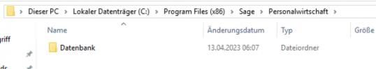

Hallo! und vielen Dank für die ausführliche Antwort.
Bei mir wird tatsächlich trotz aktivierter Speichererweiterung nur 2048 MB benutzt.
Leider finde ich die "PatchMsAccess.EXE" nicht.

Danke, hat geklappt. Hab es heute mal ausprobiert.
@LedererGroup vielleicht nicht die aktuelle Version. Der Pfad oben stimmt jedenfalls. Bei deinem Screenshot sehe ich aber auch nur ein Ordner. Ist das durchs wegschneiden? Normalerweise ist da doch viel mehr drin.
