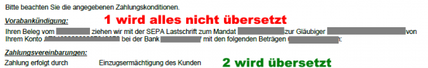

Passt zwar nicht ganz zum gleichen Thema, aber ich habe das Problem, das ein kompletter Inhalt beim Übersetzten gar nicht genommen wird. Wie kann das sein und wie würde ich das da hin bekommen...
Während alles was mit "Vorabankündigung:" zu tun hat alles nicht übersetzt wird, obwohl im Wörterbuch das Wort "Vorabankündigung" enthalten ist.
>Und Zahlungsvereinbarungen werden allerdings komplett übersetzt.
Wie kann das sein?
Wenn das nicht aus dem Belge kommt (so meine Vermutung) kommt es woher?
Sepa-Informationen?
Jemand eine Idee... Danke
