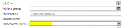

wie geht man vor, wenn man einen Lieferanten anlegen will, der eine EU-weite Umsatzsteuer-Ident-Nummer hat.
Also statt z.B. mit FR für Frankreich mit EU beginnt?
Ich habe ein neues Länderkürzel EU angelegt und beim Lieferanten hinterlegt. Die Prüfung der UST-ID-Nr. schlägt dann aber fehl:
Die angefragte UStID-Nr. ist ungültig. Sie enthält ein unzulässiges Länderkennzeichen.
Was ist die richtige Lösung - Danke für Eure Hinweise!
