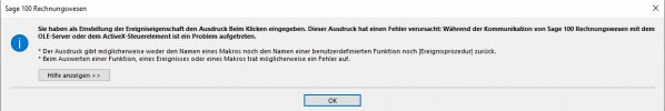

Danke. Das klingt nicht schlecht. Leider kommt ich gar nicht mehr bis dahin. Wenn ich den Mahndruck erstelle und auf Drucken gehe (egal ob Vorschau oder drucken) kommt ein Fehler (siehe Anhang unten) das ein Problem mit dem OLE Server oder ActiveX-Steuerelement aufgetreten ist. Beim starten von SAGE zeigt er mir Fehler 2 an. Ich weiß nicht ob dieser mit relevant ist.

Aus der Ferne ist das schwierig zu beurteilen.
- Vielleicht wirft der Sage Tracelog Manager weitere Informationen aus?
- Funktioniert der Druck direkt auf dem Server (noch)? Falls ja, gab es bspw. Firewall-Änderungen, die die Kommunikation mit dem Client verhindern?
- Eventuell gibt es auf dem Client ein Problem mit der MSCOMCTL.ocx, siehe Sage WDB ID20767 https://applications.sage.de/KnowledgeBase/Home/Detail/20767

Auf dem Server, als auch auf anderen Clients funktioniert es. Das mit der MSCOMCTL.ocx hab ich noch nicht untersucht, weil ich davon ausgegangen bin das es ein neu aufgesetztes Windows 10 mit allen Updates nicht mehr betrifft^^ Ich werde es aber heut nochmal prüfen.

Leider kann man auch auf ganz neuen Systemen nie ausschließen, dass alte Probleme nicht doch auftreten. Wobei ich das MSCOMCTL-Problem selbst tatsächlich schon sehr lange (mindestens 2-3 Jahre) auf keinem Kundensystem mehr hatte.
Vielleicht geht es aber auch eher in eine ähnliche Richtung, wie in diesem Beitrag, auch wenn das Fehlerbild etwas anders ist:
Daher würde ich zuerst prüfen, ob im Tracelog etwas hilfreiches ausgegeben wird.
Falls die Änderung wichtig sind, dann könnte man in der Zwischenzeit auf einem der funktionierenden Systeme den Hintergrund für den Mahndruck anpassen. ;)

Es funktioniert jetzt komischerweise wieder. Ich hab das mit dem Report Designer gemacht. Beim drucken erscheint die Kopf- und Fußzeile nicht, nur wenn ich es als PDF generiere druckt er es mit. Mit dem drucken ging es nur, wenn ich oben links auf dem Hamburger Menü -> Druckzuweisung den Haken setze bei "Hintergrundbild drucken". Das speichert er allerdings nicht.
