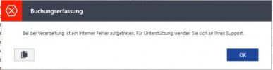

Hat so etwas schon mal jemand gehabt?
REWE Fehler nach Update auf Version 9.0.4.6 Build 6469
Buchungserfassung hängt sich auf. Übergang von CC auf Access lässt Client einfrieren.
Log-Level Applikation Handle Komponente Bereich Datum Uhrzeit Meldung Sitzung
Error 16456350 RealTimeData.Client 28.11.2022 10:39:22:830 System.NullReferenceException: Der Objektverweis wurde nicht auf eine Objektinstanz festgelegt.

Annettl
Ja, dieser Fehler ist bei Sage bereits bekannt.
Wird laut Hersteller mit der nächsten Version bereinigt.
Zitat Sage Support: "Die Auswahldialoge werden derzeit nicht korrekt "refresht"."
Mit dem LiveUpdate 9.0.4.7 (geplant 15.12.22) soll dieser Fehler behoben sein.
Als "workaround" hilft aktuell nur das Beenden der Buchungserfassung, nebst Neustart derselben.

Besten Dank für die Antwort :) Hat mir geholfen !!
NTComputing Mattern
Frank Mattern
Es gibt noch andere "Unschärfen" (mein Gott, wie ich diesen Begriff hasse), die mit dem Update verbunden sind.
Soll aber alles mit 9.0.4.7 behoben werden.
bseidel
Kann ein weiterer Effekt sein, dass gesetzte Datensatz-Filter in der "OP-Suche" (Liste) nicht gespeichert werden?
In anderen Listen funktioniert das Speichern der Filter noch.
