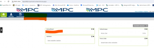

wir nutzen schon seit Jahren das Sage HR inkl. dem Mitarbeiterportal. Davon allerdings nur "Urlaubsanträge/Fehlzeiten/Übersicht" und "Lohnzettel".
Vom altertümlichen Design mal abgesehen, funktionierte es soweit immer ganz ok.
Leider gibt es aber seit dem Update auf die 2024.2.0 (aktuell sind wir auf der 2024.2.0.1) ein massives Problem: Das Portal ist quasi leer, also d.h. die verschiedenen Tabs werden nicht mehr angezeigt und können auch nicht mehr aufgerufen werden. Im Screen sind diese Bereiche/Buttons orange markiert.
Der Screen von der System-Prüfung ist ebenfalls anbei. - Hier ist auffällig, dass über 200 Dateien "älter" sind, als die Version es eigentlich sein sollte. Aber wie soll man das tauschen?
Kann sich das jemand von Euch erklären bzw. muss das MA-Portal irgendwie separat ein Update erhalten?
Danke vorab!
Chris

Hallo Chris,
Mit dem Update auf 2024.2.0 sind die Urlaubs-und Abwesenheiten abgekündigt mit alten Genehmigungswesen
Geht nur noch über neue Websiten und Prozessdesigner.
Grüße
Hallo Chris,
mit der Version 2024.2.0 ist das alte Genehmigungswesen inklusive dem Modul Urlaubs-und Abwesenheiten eingestellt. Die Urlaubsanträge müssen auf den Prozessdesigner umgestellt werden. Das heißt die Beantragung läuft über den Menüpunkt Kalender im Webportal.
Grüße
