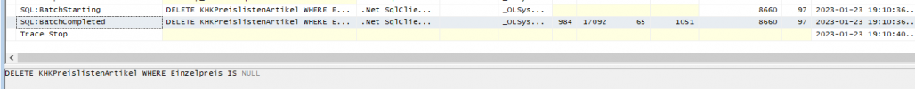

ich konnte die Fehlerquelle mit Hilfe des SQL-Profiler-Protokoll ausfindig machen. Wenn die Ol einen Artikel kopiert, dann wird u.a. :
ausgeführt. Wenn es Artikel gibt die in der Tabelle NULL-Werte haben, dann verabschiedet der OL Server und ist nur noch durch Neustart wieder zu aktivieren. Nach dem Updaten der NULL-werte mit 0.00. Läuft der Server wieder ohne Fehler. Bleibt nur noch die Frage wie es in der OL möglich ist, dass in der Tabelle Artikel erzeugt wurden, bei uns waren dies 197, die NULL-Werte hatten.
Bisut
Das mit den NULL Werten hatte ich beim Endkunden auch schon zwei mal. Da kam die Sage nach einem Update nicht mehr mit klar. Gut, dass Sie es mit Hilfe des SQL Profiler hinbekommen haben. Danke für den Denkanstoß.
