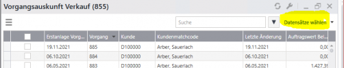

hallo zusammen, wir haben die situation, das bei den vorgangsnummern (einkauf wie auch verkauf) einige fehlen.
wenn ich aber die auswertung -> offene vorgänge starte, dann sehe ich dort die nummern.
bei der auskunft -> vorgangsauskunft (einkauf wie auch verkauf) fehlen die nummern.
erklären kann ich mir das nur, das wir gerade in der anfangszeit einige probleme hatten, und hier belege gelöscht wurden, anstatt den vorgang auf erfüllt zu setzen.
nun meine frage: wie kann ich die nun nicht mehr sichtbaren vorgänge auf erfüllt setzen, damit diese in keiner offenen vorgangs-auswertung mehr aufscheinen ?
danke für eure tipps u lg

Welcher Listentyp ist in der Vorgangsauskunft eingestellt?
Wenn der Listentyp auf "Auskunft" steht (Menüschaltfläche: <Einstellungen/ "Listentyp und -aktualisierung">), würde ich den Listentyp mal auf "Auswahl" umstellen und dann noch mal nach den fehlenden Vorgängen suchen.
funktioniert leider auch nicht
