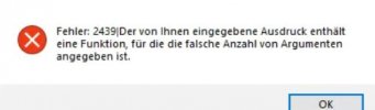

Hallo an alle,
ich habe das Problem das ich in einem AddIn, welches wir immer noch nutzen müssen, weil die Umstellung auf neue Technology noch ein paar Tücken hat.
Bis vor dem Update auf 9.0.6.9 (von welcher Version wir kamen? irgendwas 906x) ging es noch.
Mir ist in dem Zusammenhang aufgefallen das die Funktion gbAbfPrintBeleg(lngBelID, True, True, True) einen 4. Parameter hat der Optional ist und mit False belegt, diesen habe ich jetzt auch "True" mitgegeben, der soll bedeuten das der neuen Belegdruck verwendet wird.
Leider tritt bei mir ein Fehler auf.
Ich habe natürlich im Sage Entwicklerhandbuch dazu gesucht, leider in keiner Version die ich habe findet man was für den Suchbegriff: gbAbfPrintBeleg
Hat jemand einen Lösungsansatz für mein Problem?
Danke und Gruß Reiner

OK, ich habe inzwischen festgestellt das sich die Funktion gbAbfPrintBelege in der App.mdb in den Versionen 9.0.6.9 von der neuen 9.0.7.x stark unterscheidet.
Es sieht wohl so aus, dass Sage sich zwischenzeitlich anders entscheiden hat.
Ab der 9.0.7.x würde meine Funktion wieder funktionieren.
Leider können wir aus anderen Gründen noch nicht direkt auf 9.0.7 umstellen.
Hat jemand eine Idee wie man das inzwischen für den Kunden lösen könnte?
Danke vorab, Gruß Reiner
Kopier doch die gbAbfPrintBeleg mals aus der 9.0.6.9 raus und füge diese in der app.mdb als gbAbfPrintBeleglr ein (oder benenne die originale um)
Vielen Dank für die Antwort, aber inzwischen funktioniert das ja in der 9.0.8.x wieder, damit hat sich das Thema eigentlich erledigt.
