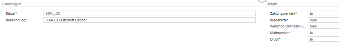

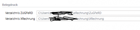

ich hoffe, dass mir einer von Euch bei unserem Problem, das beim erstellen von eRechnungen im ZUGFerD Format 2.1.1 auftritt, weiterhelfen kann. Wir haben die OL 100 Version 9.0.8.3 installiert und alle notwendigen Einstellungen beim Mandanten, Benutzer und bei den Kunden vorgenommen:
Benutzer Grundlagen:
Hausbank:
Kunden-Grundlagen:
Rechnung:
und erhalten beim Erstellen der eRechnungen wenn der Kunde per SEPA-Lastschrift-Mandat bezahlt:
Rechnung:
Zahlungskondition:
Inkassoarten:
diesen Fehler:
bei den Kunden sind gültige SEPA-Mandate mit gültiger IBAN hinterlegt:
Sobald ich die Zahlungskondition z.B. auf 30 Tage netto umstelle wird die eRechnung ohne Fehlermeldung korrekt erzeugt.

und vielen Dank für den Hinweis. Jetzt klappt es!!
Allerdings gibt es bei SEPA Kunden ein weiteres Problem, denn sollen für diese Kunden Gutschriften oder Stornorechnungen erzeugt werden, so ist dies nur möglich, wenn die aus dem Vorgang oder Kundenstammdaten vorhandene SEPA Zahlungskondition durch eine ohne SEPA ersetzt wird. Ja, ich weiß man kann nun sagen, da wird ja auch nichts eingezogen, sondern bestenfalls erstattet, aber dies war bisher eben kein Problem.
