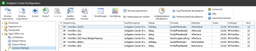

Wir haben das Zusatzmodul "lsinfoverwaltung90.mde" noch installiert, auch scheinen "Common Methods" noch aktiv zu sein, von denen aber die Funktion uns nicht ganz klar ist:
Wie muss ich mit dem Aufgabencenter verfahren, bevor die Lizenz neu eingelesen werden kann und gibt es noch etwas zu beachten?
