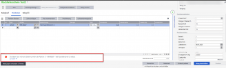

seit mehreren Tagen versuche ich hier einen eigenen Beleg (Rücklieferschein) so zu erstellen das dieser ohne Vorgangsbeleg funktioniert.
Die Ware wird vom Kunden an uns zurück geliefert werden, wir wollen diesen Artikel ins Lager vereinnahmen. Es gibt kein SAGE vorbeleg, Ware wurde aus einem alten ERP System versendet.
Diese Belegart hab ich als Initialbeleg erstellt. Soweit so gut, nun möchten wir aus dem Rücklieferung eine AB erstellen, Artikel muss geprüft und eventuell Nachgearbeitet werden. Die AB haben wir deswegen erstellt um diese dann über den Prozess der offene VK Belege auch sehen zu können.

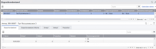

Nun hapert es hier, wenn ich der Rücklieferschein in die AB übernehme bekomme ich bei der Gleichgewichtstatistik bei geliefert -1 bestellt +1, somit bekomme ich in der Dispoübersicht +2 als Bedarf.
In der Tabelle KHKVKBelegarten experimentiere ich schon seit Tagen aber leider ohne Erfolg. Die Spalte Gleichgewichtsstatistik habe ich auf 0 gesetzt und es sah im ersten Moment gut aus, bis man Artikel Mit Seriennummern oder Charge verwendet. Hier lässt sich dann keine Seriennnummer mehr eingeben. Im Makro des VK Belegs wird auf den Wert geprüft und ein Parameter an die DLL übergeben welche hier die Logik durcheinander bringt.
Hat hier eventuell jemand die selbe Erfahrung oder eventuell sogar eine Lösung ?
Danke!
