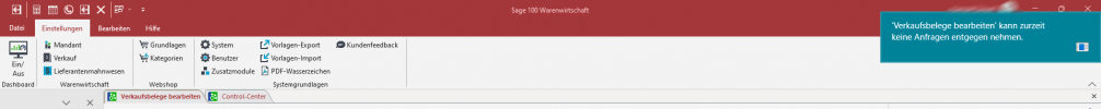

Hallo liebe Community,
wieder einmal haben wir einen speziellen Fehler in der Sage Warenwirtschaft: Beim Bearbeiten von Verkaufsbelegen erscheint nach einiger Zeit auf einem Arbeitsplatz immer der Hinweis
'Verkaufsbelege bearbeiten' kann zurzeit keine Anfragen entgegen nehmen
Dieser Hinweis erscheint oben rechts in der Warenwirtschaft.
Danach lässt sich der VK-Beleg nicht mehr schließen und auch die Warenwirtschaft muss über den Task-Manager abgeschossen werden.
Das Problem tritt sporadisch und nur auf einem Arbeitsplatz auf. Ein Muster lässt sich leider nicht feststellen.
Aktuellstes Sage Liveupdate ist drauf (Stand heute).
Wir haben auch schon den Sage-Trace-Log auf dem Arbeitsplatz mitlaufen lassen, jedoch ohne nennenswerte Erkenntnisse / Fehler.
Hättet ihr einen Tipp, woran das liegt? Sonst würden wir den Arbeitsplatz einfach mal neu installieren und schauen, ob damit das Problem behoben wird.
Für Hinweise und Tipps danken wir!
Viele Grüße.

Der Prozeß "Verkaufsbelege bearbeiten" läuft auf dem Applikationsserver. Eine Fehlersuche auf dem Client bringt also nichts. Da der Client mit dem APP-Server kommunizieren muß, kommen als mögliche Fehlerursachen in Frage:
- Netzwerkprobleme, die zu einem Timeout führen
- zu hohe Auslastung des APP-Server
- Netzwerkabbrüche (lieber LAN statt WLAN nutzen)
Evtl. enthält das Windows-Error-Log auf dem APP-Server einige Hinweise.
Unbedingt alle bekannten Hinweise zur Performance-Optimierung der Sage100 berücksichtigen.

Von diesen dreien würden tatsächlich nur das Netzwerk in Betracht kommen, also die Strecke zwischen Client und Server. Die anderen Faktoren würde auch andere User betreffen, bzw. W-LAN setzen wir gar nicht ein.
Das Ereignislog sowohl auf Client als auch auf dem Server brachten keine ungewöhnlichen Ereignisse zu Tage.

wir hatten das auch, neustart aller SAGE Dienste hat das Problem dann erstmal gelöst, ob das dann wieder auftritt werden wir sehen. Ich denke das wird an den Isolation Prozessen irgendwie hängen die für die User/ Zugriffe erstellt werden, das sieht man auch im Server Manager ganz gut. Manchmal habe ich das Gefühl das diese sich nicht sauber beim beenden der SAGE beenden udn da irgendwo noch was zwischen hängt was die Anfrage dann zu einem problem führen lässt.

hatte das Phänomen im aktuellen LiveUpdate bei einem ReWe Kunden, bei dem sich die Buchungserfassung ebenfalls so verhalten hat.
Hier war von Sage die Vermutung, dass ein Dialogfenster offen war im nicht sichtbaren Bereich, konnte es aber beim Kunden noch nicht verifizieren.
Ein Versuch wäre hier mit ALT+F4 das aktuelle Fenster zu schließen, sofern eines geöffnet ist.
Und dann das Sage Profil für die Belegerfassung (vorher sichern) und zurücksetzen und schauen, ob es dann noch auftritt.
