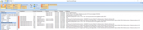

Das Problem tritt einen Monat (oder 30 Tage) bevor die Lizenz auf dem Server abläuft auf. Man kann den Fehler aber auch vorher bei jedem Programmstart im Tracelog Manager sehen. So kann man vorab schon prüfen, ob die Umstellung auf TLS 1.2 erfolgreich war.
Danke - wenn du mir nun noch verraten könntest wie hier die Fehlermeldung lautet welche dann ausgeworfen wird ;-) Bislang sehe ich nur das das die Lizenz (lokale) eingelesen wird.
Die Fehlermeldung erkennt man vermutlich, wenn sie im Tracelog auftauchen. Passiert aber wahrscheinlich auch nur, wenn TLS 1.2 nicht funktioniert und nur bei Mietlizenz.
also kommen dieses Fehler vom nicht aktivierten TLS 1.2 Protokoll und sollte nach setzen der Regkeys klappen wenn das aktuelle Live Update drauf ist? Das Protokoll muss dann natürlich auch auf aktiv gesetzt werden .
SAGE hat seit neustem auch einen direkten Hinweis in der Service Welt dazu.
